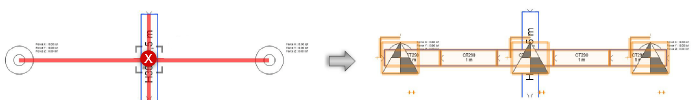

Para insertar estructuras principales automáticamente:
Haga clic en Símbolo en la barra de herramientas para seleccionar un recurso desde el Selector de recursos.
Mueva el mouse al objeto de aparejo donde la estructura principal será conectada.
Usando tecnología de Conexión automática, una vista previa del sistema de trusses es presentada de manera dinámica en posibles puntos de conexión.
Haga clic en el objeto de aparejo en el punto de conexión deseado. La estructura principal es insertada en el dibujo.
Los parámetros de los objetos de polea y truss pueden ser editados desde la paleta Información del objeto.
