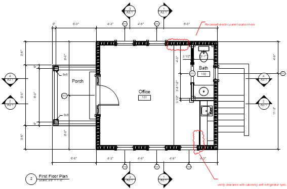

Cuando revisiones de sesión de Bluebeam son descargadas en un archivo de Vectorworks, éstas se presentan como objetos de colaboración. Cada objeto de colaboración es un proxy para la revisión individual en una sesión de Bluebeam — un contenedor visual para los datos de la revisión y la conexión que sincroniza los datos entre la sesión de Bluebeam y el archivo de Vectorworks. El objeto de colaboración presenta la representación visual de la revisión (como una nota técnica o una nube) en el dibujo de Vectorworks, pero la representación visual puede no ser una coincidencia exacta para la apariencia original de la revisión.

Cuando un objeto de colaboración es seleccionado, la paleta Información del objeto presenta información sobre la creación de la revisión original, el contenido y estado del objeto, y cualquier comentario realizado en respuesta a la revisión.
