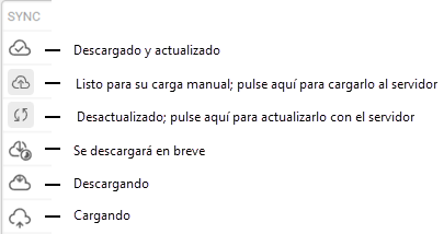

Si está conectado a un servicio, la columna Sincronizar muestra el estado actual de cada problema. Consulte Conectar con un servicio de colaboración BIM.

La columna Sincronizar en la lista de problemas indica el estado de cada problema, y también le permite cargar problemas manualmente y actualizar problemas que no están sincronizados con el servidor.
