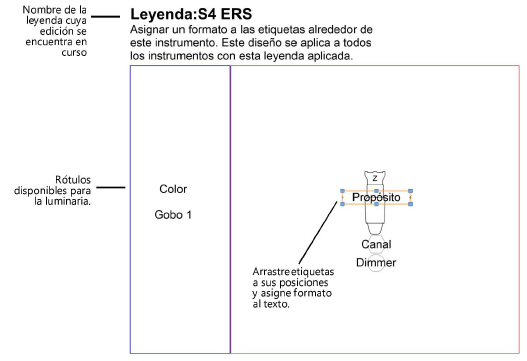

Desde el cuadro de diálogo Administrador de leyendas de etiquetas seleccione la leyenda, y luego haga clic en Editar diseño 2D o Editar diseño 3D.
De manera alternativa, haga clic con el botón derecho en una luminaria y seleccione Encontrar leyenda de etiqueta en Administrador de recursos desde el menú de contexto. La leyenda de etiqueta asociada con esa luminaria es resaltada en el Administrador de recursos. Haga clic con el botón derecho en la leyenda de etiqueta resaltada y seleccione Editar componentes 2D o Editar componente 3D.

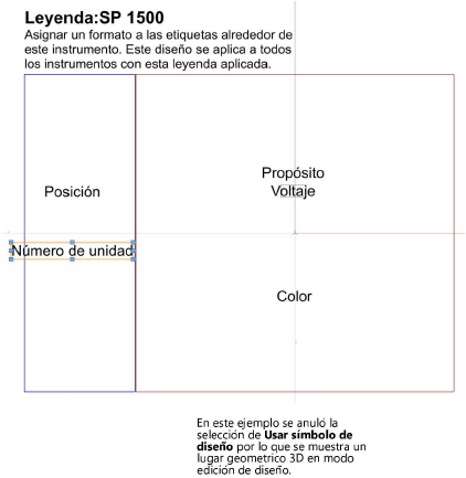

Se abre la ventana Editar símbolo donde la posición predeterminada y el formato de las etiquetas son especificados para luminarias y accesorios que usan esta leyenda de etiqueta. El nombre de la leyenda de etiqueta actual es presentada en la parte superior de la ventana Editar símbolo. La luminaria usada para el diseño es el símbolo seleccionado en el cuadro de diálogo Agregar nueva leyenda o el símbolo activo cuando la leyenda fue creada. Si se anuló la selección de Usar símbolo de diseño, un locus se presenta en su lugar, y las etiquetas son posicionadas con coordenadas absolutas en relación al locus.
Las etiquetas seleccionadas para la leyenda se presentan a la izquierda del diagrama de luminaria. Arrastre cada etiqueta a su posición en, o alrededor de, la luminaria o locus, y arrastre todo contenedor de etiqueta en relación al texto de etiqueta. El formato de la etiqueta puede ser configurado seleccionando la etiqueta, y luego usando la paleta Información del objeto o el menú Texto para seleccionar la fuente, tamaño, estilo y justificación de la etiqueta. Cambie el orden de apilamiento de etiqueta con los comandos Modificar > Enviar; el diseño de luminaria es parte del orden de apilamiento. Cambie el color de la etiqueta seleccionándolo y aplicando un color de pluma sólido desde la paleta Atributos.
La Alineación horizontal/vertical Las opciones Alineación en la paleta Información del objeto para una etiqueta seleccionada ajustan la posición del punto de control de la etiqueta, lo cual es útil al agrupar objetos de etiqueta.
Si es necesario, las etiquetas colocadas fuera del cuadro delimitador de la luminaria son ajustadas para que siempre sean colocadas a una distancia absoluta desde la luminaria o accesorio. Por ejemplo, una etiqueta colocada seis pulgadas delante de una luminaria siempre aparece seis pulgadas delante de cualquier luminaria al que la etiqueta es aplicada. La posición de una etiqueta colocada sobre una luminaria o un accesorio es escalada para que esté en la misma posición relativa si la luminaria es más grande o más pequeña que la usada para formatear. Una etiqueta colocada al centro de la luminaria siempre está al centro. Si la colocación de etiqueta es un problema, use un locus en lugar de una luminaria anulando la selección de Usar símbolo de diseño en el cuadro de diálogo Editar leyenda de etiqueta.

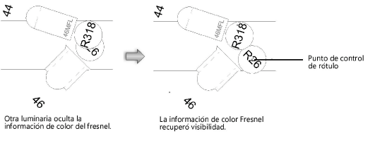

Etiquetas (cuando no están en formato de etiqueta única) normalmente deben ser reposicionadas a través del Administrador de leyenda de etiqueta. Sin embargo, en un trazado de luz complejo, la etiqueta pueden ser ocultada por el objeto más cercano. Si eso ocurre, haga clic en la luminaria para seleccionarla; puntos de control se presentan para cada leyenda de etiqueta en la luminaria, incluyendo las etiquetas especificadas para accesorios o celdas individuales en una luminaria multicelda. Haga clic en el punto de control de etiqueta ubicado al centro de la etiqueta con la herramienta Selección. Arrastre la etiqueta a otra ubicación. Este reposicionamiento de una sola vez no afecta la leyenda de etiqueta.
Etiquetas en formato de etiqueta única tienen un único punto de control.
