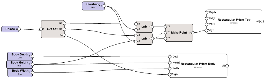

Inserte los siguientes nodos para crear una red según lo ilustrado.
Get XYZ nodo: Las ubicaciones X e Y de la parte superior del gabinete están basadas en aquellas del cuerpo y son alteradas por los dos nodos Subtract para proporcionar un desplazamiento de saliente definido. La superficie inferior de la parte superior del armario está ubicada en el mismo valor Z que la parte superior del cuerpo, por lo que el nodo Altura de cuerpo puede evitar el nodo Get XYZ y ser cableado directamente al puerto Z del nuevo nodo Point3.
Dimension nodo: Esto especificará el desplazamiento de saliente. Nombre este nodo Saliente. Debido a que el desplazamiento será el mismo en todos los costados, el mismo nodo saliente se conecta con ambos nodos Sub; el valor de este nodo es definido más adelante.
Dos nodos Subtract: Estos nodos restan la cota proporcionada por el nodo Saliente desde las ubicaciones X e Y para ayudar a definir el desplazamiento de la parte superior.
Point3 nodo: Las ubicaciones X, Y y Z para la parte superior son calculadas en base a aquellas del cuerpo del gabinete; si las cotas del cuerpo cambian, la parte superior también se actualiza automáticamente.
Conecte los cables al nodo cápsula Parte superior de prisma rectangular según lo ilustrado.

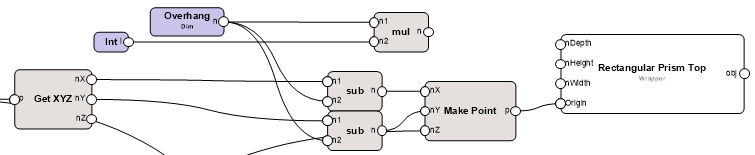

Para que la parte superior del gabinete sea más ancho y profundo que el cuerpo, multiplique la cota de saliente por dos.
Agregue un nodo Integer y asígnele un valor 2.
Agregue un nodo Multiply para servir como el multiplicador.
Conecte los cables.

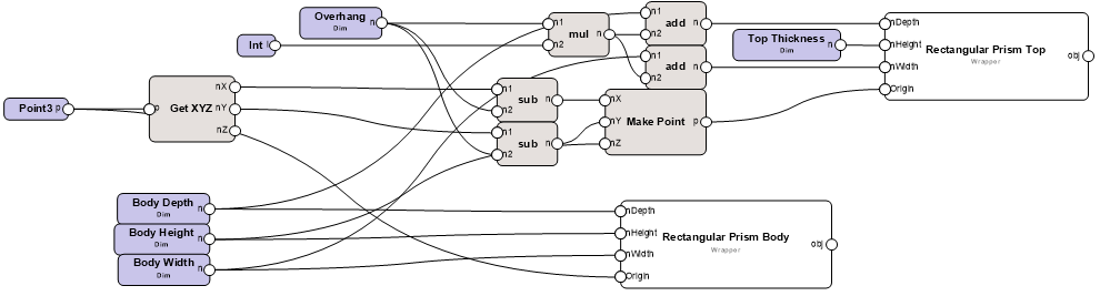

Agregue el multiplicador al ancho y la profundidad de la parte superior del gabinete insertando dos nodos Add . Para controlar la altura de la parte superior, agregue un nodo Dimension de nombre Grosor de altura a la altura superior. Conecte los cables.
Ingrese un valor de 1.5″ para la saliente y de 1″ para el grosor de la parte superior.
Seleccione un nodo y haga clic en Ejecutar desde la paleta Información del objeto.
Un prisma rectangular es presentado en el origen asignado con las cotas necesarias para agregar una parte superior al cuerpo del gabinete.
