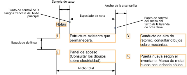

Ancho total
Configura el ancho del texto para la leyenda de nota clave completa
Sangría de texto de nota
Ajusta el valor de sangría para el texto de cuerpo de leyenda
Espaciado de nota
Configura el ancho del cuerpo del texto de leyenda de nota clave
Espaciado de línea
Configura el número de líneas como espacio entre las notas
# de columnas
Seleccione el número de columnas para el texto de leyenda de nota clave
Ancho de canaleta
Cuando más de una columna es seleccionada para texto de leyenda de nota clave, configura la distancia entre las columnas
Interrumpir texto de nota a través de columnas
Cuando más de una columna es seleccionada para texto de leyenda de nota clave, permite interrumpir texto a través de columnas; cuando se anula la selección, el texto para cada nota no se interrumpe a la siguiente columna

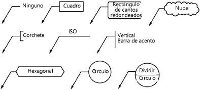

Presentación de indicador
Configura la presentación de indicador para números/letras de nota clave.
Ninguno: Ningún indicador se presenta para la leyenda de referencia.
por Nota técnica: El estilo de indicador usado para la nota técnica también es presentado en la leyenda.
por Leyenda de nota clave: La leyenda de nota clave controla el estilo de indicador para notas técnicas; seleccione el Estilo de indicador.
Estilo de indicador
Cuando Presentación de indicador es configurado para ser controlado por Leyenda de nota clave, especifica el estilo de indicador a aplicar a la leyenda de nota clave y las notas clave.
Para colocar texto de nota técnica sobre y debajo de la línea en el Estilo de indicador Círculo dividido, presione la tecla Enter entre las líneas de texto.

La leyenda de nota clave contiene puntos de control para ajustar la sangría y el ancho de texto directamente desde el dibujo.
