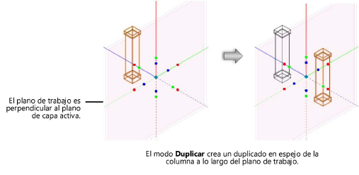

Pasos para reflejar objetos del lado opuesto del plano de trabajo:
Escoja los objetos que desee reflejar.
Objetos híbridos tales como paredes o columnas (solo en Design Suite) deben permanecer perpendiculares al plano de capa activo. Si va a reflejar un objeto híbrido, configure el plano de trabajo para que interseque el plano de capa activa a 90 grados.
Haga clic en la herramienta, y luego haga clic en el modo Estándar o el modo Duplicar, dependiendo de si el objeto original permanecerá en su lugar.
Haga clic en el modo Reflejar a través de plano de trabajo.
El objeto o su duplicado queda reflejado del lado opuesto del plano de trabajo. No es necesario trazar un eje cartesiano.
