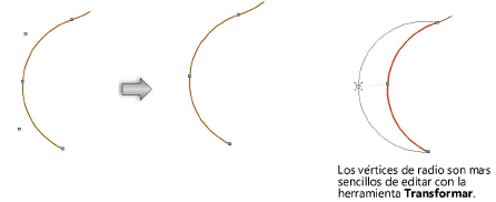

Dado que los vértices de radios son más fáciles de editar que los vértices de arco, aquellos simplifican la transformación de polilíneas. Use el modo Cambiar vértice de la herramienta Remodelar o edite el tipo de vértice en la paleta Información del objeto para cambiar cada uno de los vértices de la polilínea en vértices de radio. Sin embargo, este procedimiento resulta fastidioso si el objeto incluye vértices de arco. Puede usar el comando Convertir arco a polilínea de radio para convertir todos los vértices de arco en vértices de radio. Puede mejorar objetos como pavimentos o losas, que se basan en polilíneas de trazado, al convertir la polilínea de trazado para que contenga vértices de radio, pues es más fácil de remodelarlos.

Seleccione la polilínea; para objetos basados en ruta, haga doble clic en el objeto o seleccione Modificar > Editar [objeto] para acceder a la ruta en modo de edición. Consulte Modo edición de objeto.
Haga clic con el botón derecho en una polilínea que contiene al menos un vértice de arco y seleccione Convertir arco en polilínea de radio desde el menú de contexto.
Los vértices de arco del objeto en trazado o de la polilínea se convierten en vértices de radio.
