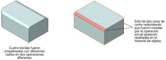

Identificación de las facetas resultantes de una operación
Para objetos que tienen múltiples operaciones completadas en diferentes bordes y facetas, como un objeto con un canto redondeado de 6 pulgadas aplicado a algunas bordes y un canto redondeado de 10 pulgadas aplicado a otros, usted debe saber cuál operación es actualmente editable.
Pasos para identificar las facetas creadas con la operación activa editable:
Seleccione el objeto ingresando al historial de objeto si es necesario, y haga clic en Resaltar en la paleta Información del objeto.
Las facetas que resultan de la operación de canto redondeado/chaflán/revestimiento/desplazamiento actual son resaltadas.
Haga uno de los siguientes:
Si están resaltadas las facetas, edite los valores paramétricos en la paleta Información del objeto o modifique las aristas o las facetas según las instrucciones en la sección siguiente.
Si las facetas deseadas no están resaltadas, abra el historial del objeto para acceder al objeto anidado correcto.

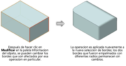

Modificación de las aristas y facetas elegidas
Pasos para cambiar las aristas o facetas afectadas por la operación editable activa:
Seleccione el objeto ingresando al historial de objeto si es necesario, y haga clic en Modificar en la paleta Información del objeto.
La herramienta (Redondear canto, Borde achaflanado, Funda sólida o Agregar/Sustraer) adecuada es seleccionada automáticamente.
Seleccione/Anule la selección de bordes o facetas según sea necesario para la operación de modificación, e ingrese los parámetros deseados en la barra de herramientas, según lo descrito en Redondear cantos sólidos, Achaflanar aristas sólidas, Crear una funda desde sólidos, superficies NURBS y objetos planos, Mover la faceta de un sólido.
Presione la tecla Intro o haga clic en el botón de marca de verificación en la barra de herramientas si es necesario para completar la modificación.
Si otras alteraciones a un objeto quitan un borde o faceta usado por la operación canto redondeado/chaflán/revestimiento/desplazamiento, la operación resultará en un objeto fallado y debe hacer clic en Modificar nuevamente o volver a ingresar al historial de objeto para corregir el error.

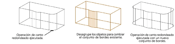

Editar objetos con desagrupar
Como una alternativa al uso de los botones disponibles en la paleta Información del objeto para cambiar la selección de bordes y facetas en un objeto de canto redondeado, chaflán, revestimiento o faceta de desplazamiento, puede desagrupar el objeto para agregar o eliminar bordes o facetas, y luego volver a realizar la operación.
Por ejemplo, si genera un revestimiento y luego redondea algunos de los cantos del mismo, solo podrá cambiar los parámetros del canto redondeado directamente en la paleta Información del objeto. Para cambiar el grosor del revestimiento, puede editar el historial del objeto o desagrupar el canto redondeado primero. Si desea desagrupar la extrusión original, debe desagrupar tanto el canto redondeado como el revestimiento. Tras hacer los cambios, vuelva a aplicar el revestimiento y el canto redondeado.
No será posible usar el comando Modificar > Editar grupo con estos objetos.
