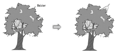

Escoja este modo para remodelar arcos, círculos, líneas, rectángulos, rectángulos de cantos redondeados, óvalos, polilíneas, polígonos u objetos de trazo. Para ello, mueva uno de los vértices o controladores del punto medio.
Pasos para remodelar objetos bidimensionales con el movimiento de vértices o de controladores del punto medio:
Escoja el objeto bidimensional que desee remodelar.
Haga clic en el vértice o controlador a mover. Ahora mueva el cursor a otro lugar cuando aparezca el cursor de remodelación.
Haga clic en el cursor para colocar el vértice/controlador.
