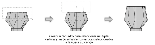

Haga clic y arrastrar para crear una marquesina rectangular alrededor de múltiples vértices de los objetos a redimensionar o eliminar.
Para crear una marquesina de lazo, presione la tecla Option (Mac) o Alt (Windows) al crear la marquesina. Presione las teclas Command y Option (Mac) o Ctrl y Alt (Windows) para modo de selección de marquesina poligonal.
Cambie la ubicación de los vértices haciendo clic y arrastrar con el mouse, o usando el comando Mover (consulte Editar superficies de objeto 2D). De manera alternativa, empuje los vértices seleccionados presionando las teclas Shift y de flecha.
Para usar el ratón, haga clic-arrastrar en los vértices y muévalos a la ubicación deseada. Puede previsualizar los lugares actuales y futuros de los vértices del objeto.
