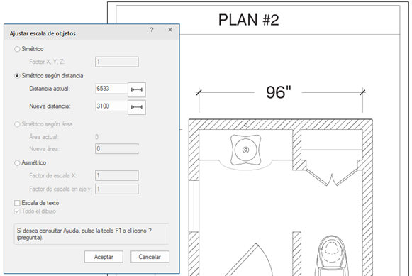

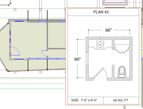

El comando Escalar objetos escala un objeto de Página PDF importado de manera interactiva para que coincida con la escala de dibujo actual. También puede ajustar la escala de objetos PDF recortados.
Pasos para ajustar la escala de un archivo PDF importado al dibujo:
Escoja la página del archivo PDF importado cuya escala va a ajustar.
Seleccione el comando.
Se abre el cuadro de diálogo Ajustar escala de objetos.

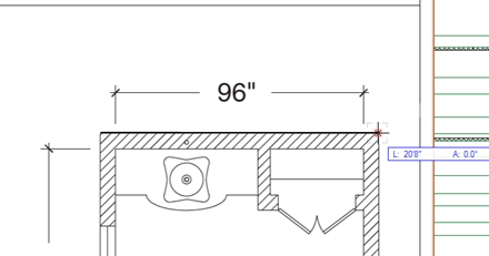

Seleccione Simétrico por distancia y haga clic en el botón para especificar la distancia actual en el dibujo. Haga clic para indicar un segmento de distancia conocida en la Página PDF y haga clic nuevamente para finalizar el segmento (tenga presente que si Acoplar a geometría está seleccionado en la paleta Información del objeto, acoplamiento es posible dentro del objeto de Página PDF).
En el cuadro de diálogo Escalar objetos ingrese la Nueva distancia para el segmento en la página PDF, o haga clic en el botón para especificar la nueva distancia en base a un objeto en el dibujo.

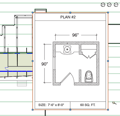

La escala de la página PDF coincide con la del dibujo.
En este ejemplo, puede usar la página del archivo PDF como guía para trazar paredes en el archivo Vectorworks.
Como alternativa, puede desagrupar la página PDF para diseñar objetos Vectorworks a partir de la geometría acoplable y así lograr una aproximación cercana del archivo PDF original que podrá manipular en Vectorworks.
