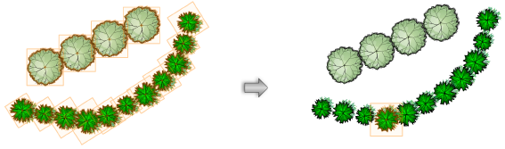

Uno o más grupos de plantas pueden ser desasociados para cambiar parámetros o ubicaciones de plantas individuales.
Para convertir un grupo de plantas en plantas individuales:
Seleccione el grupo o grupos de plantas a convertir.
Seleccione el comando.
Si un grupo de plantas es seleccionado, las plantas en el grupo son automáticamente convertidas en plantas individuales.
Si más de un grupo de plantas es seleccionado, se abre el cuadro de diálogo Elegir modo.
Seleccione Convertir selección en plantas individuales.
Las plantas son convertidas, reteniendo su tipo de planta original; pueden ser movidas y cambiadas individualmente.

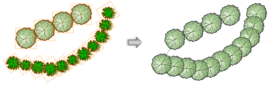

Plantas individuales y grupos de plantas pueden ser combinados en un grupo de plantas único. El grupo convertido será una colocación de múltiples plantas en las esquinas del polígono.
Para convertir plantas en un grupo de plantas:
Seleccione las plantas individuales, grupos de plantas o combinación de plantas individuales y grupos a convertir.
Si la selección consiste de plantas individuales del mismo tipo, éstas son automáticamente convertidas en un grupo de plantas único.
Si plantas individuales y agrupadas son seleccionadas, se abre el cuadro de diálogo Elegir modo.
Seleccione Combinar plantas en una planta única.
Plantas individuales y agrupadas del mismo tipo son automáticamente convertidas en un único grupo de plantas.
Si la selección consiste en más de un tipo de planta, se abre el cuadro de diálogo Por favor elegir planta.
Todas las plantas en la selección serán convertidas en uno de los tipos de planta. Seleccione el tipo de planta desde la lista y su valor de Distribución de plantación es presentada.
Las plantas seleccionadas son convertidas en un grupo único de tipos de plantas idénticas.
Plantas son agrupadas en base a su orden de dibujo. Si el polígono de unión de la planta resultante no es lo esperado, cambie el orden de dibujo de las plantas antes de unirlas.
