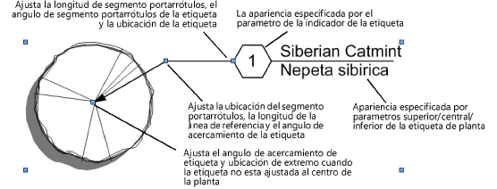

La apariencia y colocación de etiqueta de planta es flexible y puede ser ajustada de varias maneras, incluyendo a través del estilo de planta, preferencias de planta, Administrador de estilo de planta, paleta Información del objeto, configuraciones de clase de etiqueta y las ubicaciones de punto de control en el dibujo.
La herramienta Etiqueta de datos tiene opciones más flexibles para etiquetar plantas; consulte Agregar etiquetas de datos y rótulos.
Etiquetas de planta individuales pueden ser cambiadas para plantas seleccionadas ajustando los parámetros de etiqueta de planta desde la paleta Información del objeto. Por ejemplo, plantas seleccionadas en un área de un plano de plantación tienen una apariencia más uniforme cuando todas usan el mismo ángulo de acercamiento de etiqueta y ángulo de segmento portarrótulos de etiqueta.
La clase de etiqueta de planta controla la apariencia de las líneas de referencia/segmento portarrótulos, como también el estilo de marcador.
Imágenes de planta pueden ser agregadas a una etiqueta de planta personalizada. El parámetro Tamaño de imagen, desde las preferencias de planta Área de anotación, controla el tamaño de las imágenes.
Para mover las etiquetas de planta de varias plantas seleccionadas al mismo tiempo, haga clic en el modo Escala interactiva no restringida de la herramienta Selección.
Para alinear etiquetas de planta para mejorar la legibilidad, use el comando Alinear/Distribuir líneas de referencia (consulte Alinear y distribuir líneas de referencia).
Si una etiqueta individual debe ser reposicionada, etiquetas de planta también tienen varios puntos de control para ajustar el texto de etiqueta y la línea de referencia, y la posición y ángulo de segmento portarrótulos. Etiquetas centradas tienen parámetros de desplazamiento X e Y en la paleta Información del objeto para posicionar la etiqueta.
