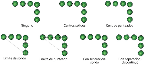

Presentación de polilínea
Para colocaciones de plantas múltiples, cambia la presentación del límite o polilínea de centro que define la forma del grupo de plantas.

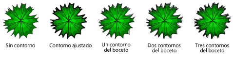

Contorno de sólido
Seleccione un estilo de contorno de planta.
Los atributos de pluma del contorno pueden ser cambiados para los objetos de planta seleccionados en la paleta Atributos.

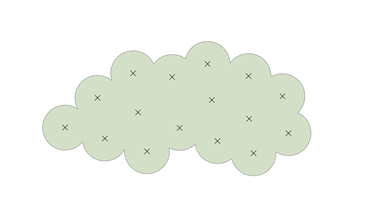

Aplicar relleno en toda agrupación de plantas
Un contorno continuo es creado alrededor de plantas traslapadas y detalles internos son ocultados. La apariencia 2D del grupo sólido es controlada por el polígono posterior en el grupo de símbolo de planta, por lo que al volverse sólido la planta puede presentarse sin un color de relleno. (Una manera alternativa de ocultar detalles de planta es usar las clases Plantas-componentes para controlar la visibilidad de elementos dentro del símbolo de planta.)
Tenga en cuenta los siguientes detalles sobre esta configuración:
Áreas abiertas en el relleno de fondo de un estilo de planta no pueden ser rellenadas.
Plantas que contienen imágenes de mapa de bits no pueden ser convertidas en modelos sólidos.
Setos sólo rellenan al ser insertados con el modo Espaciado poli-borde
Si un relleno no es aplicado a un seto o fila de plantas, esto puede indicar que las plantas están ligeramente separadas; sólo plantas que se tocan entre sí son rellenadas como un grupo. Una separación que es configurada a una opción de mejor ajuste puede crear una pequeña brecha.

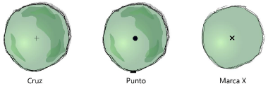

Marca de posición
Estilo
Seleccione un estilo de marca de posición (marca de centro de planta)
Tamaño
Especifica el tamaño de la marca de posición en unidades de documento. La presentación es basada en página por lo que una marca parece más grande a una escala más pequeña.
Las mismas plantas y el mismo estilo y tamaño de marca de posición, mostradas en dos escalas diferentes
Clase
Para controlar la apariencia y visibilidad, seleccione una clase para la marca de posición desde la lista de clases presentes en el dibujo, o cree una nueva clase. Seleccione <Clase de planta> para colocar la marca de posición en la misma clase que el objeto de planta.

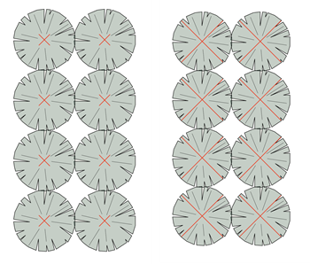

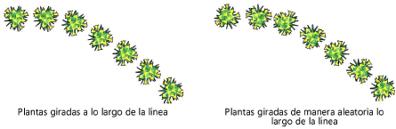

Rotación de planta
Para colocaciones de múltiples plantas, orienta las plantas en la dirección horizontal, gira las plantas a lo largo de la línea creada por el polígono dibujado, o gira las plantas de manera aleatoria, creando una apariencia más natural
Variación de diámetro de planta
Mantiene las plantas en un tamaño fijo o varía el diámetro de plantas de manera aleatoria según el porcentaje de variación especificado
Variación de altura de planta
Mantiene las plantas en una altura fija o varía la altura de plantas de manera aleatoria según el porcentaje de variación especificado
