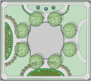

Cada instancia de planta insertada en un dibujo está basada en un estilo de planta que incluye la apariencia de planta 2D y 3D, y los parámetros y datos botánicos para un tipo de planta específico. Al igual que otros estilos de objeto de complemento, estilos de planta pueden tener algunos parámetros bloqueados por el estilo, y otros que pueden ser editados de manera separada para cada instancia, según lo descrito en Concepto: Estilos de objeto de complemento
Un estilo de planta dicta la apariencia 2D y 3D, parámetros y datos botánicos para un tipo de planta específico. Junto con estilos de planta específicos a especie y detallados adecuados para dibujos de detalles, estilos de planta conceptuales pueden ser usados; estos ayudan a transmitir una apariencia de diseño de plantación general, pero proporcionan muy pocos datos durante fases de diseño preliminares. Use uno de los muchos estilos de planta que vienen con Vectorworks, o cree propios. Cuando estilos de planta son definidos, algunos parámetros pueden ser bloqueados por el estilo. Otros parámetros pueden ser cambiados para cada instancia individual en el dibujo. Estilos de planta son visualizados y administrados desde el Administrador de estilo de planta o el Administrador de recursos.
Un objecto planta o instancia planta se refiere a una planta específica que es insertada en un dibujo con la herramienta Planta. Cada objeto de planta debe estar basado en un estilo de planta, pero al igual que muchos objetos en Vectorworks, los parámetros de instancia de plantas individuales pueden ser cambiados editando configuraciones de planta desde la paleta Información del objeto o el cuadro de diálogo Configuraciones de planta para permitir una variación realista entre plantas individuales basadas en el mismo estilo de planta. Cada objeto de planta individual puede ser editada para personalizar los parámetros que no son definidas por el estilo. También es fácil reemplazar el estilo de planta usado por una instancia de planta a medida que el diseño avanza desde un concepto a dibujos finales.
