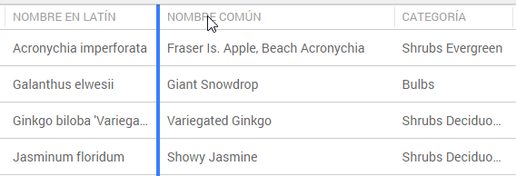

Para cambiar el orden de las columnas presentadas, haga clic en el encabezado de columna sobre la lista de estilos de planta y arrástrelo a la derecha o izquierda a la ubicación deseada; una línea azul a la izquierda de la columna que está siendo movida presenta una vista previa de su ubicación.
