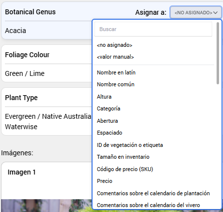

Asigne los datos externos a los parámetros de estilo de planta de Vectorworks.
Algunos de los datos del vivero son asignados automáticamente a campos en el estilo de planta de Vectorworks. Para datos no asignados, o para cambiar la asignación predeterminada, use la opción Asignar a para especificar el parámetro de estilo de planta al cual asignar los datos; sólo parámetros que no están actualmente asignados están disponibles en la lista para evitar asignación doble. Use el campo de búsqueda para filtrar la lista de opciones disponibles. Características de asignación adicionales incluyen:
Ingresar valores manualmente: Algunos orígenes incluyen múltiples parámetros en un único bloque de información, el cual no puede ser asignado directamente a los parámetros de estilo de planta de Vectorworks. Por ejemplo, la altura y extensión natural pueden ser proporcionados en un único elemento de línea en el origen. En ese caso, seleccione <valor manual>; seleccione los parámetros a asignar e ingrese el valor para cada uno.
Seleccionar una planta específica desde un surtido disponible: Viveros pueden enumerar una única especie en varios tamaños y formas. Haga clic en el área de revelación bajo Surtido y seleccione la planta específica necesaria. Sus valores luego pueden ser asignados.
Si el sitio web tiene imágenes de la planta, estas también pueden ser asignadas.
