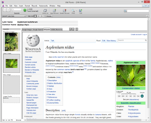

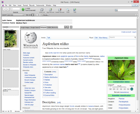

Seleccione el comando de base de datos Vista > Intercambiar vista de datos/web para alternar la vista web, o seleccione el diseño de Datos web desde la barra de herramientas Estado.
En vista Web, una búsqueda es automáticamente realizada para la planta actual en base a su nombre en latín. Información sobre ella, incluyendo imágenes, es presentada desde diferentes fuentes.
Haga clic en las pestañas de vista web para buscar información de plantas desde las diferentes fuentes. Las fuentes disponibles pueden depender de las configuraciones regionales proporcionadas por un distribuidor.
Haga clic en los botones para navegar por las páginas web de cada pestaña o para restablecer la vista a la búsqueda inicial (en base al nombre en latín).
Para fácilmente copiar una imagen desde la Internet a la base de datos de plantas, seleccione Copiar (Windows) o Copiar imagen (Mac) desde el menú de contexto de imagen. Luego, seleccione Pegar desde el menú de contexto del contenedor de imagen. Créditos de la imagen pueden ser agregados en el área Créditos de imagen debajo de las imágenes para evitar problemas de derechos de autor.
