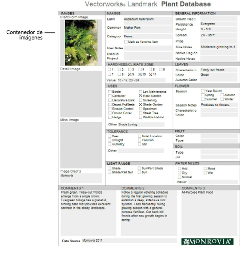

Colocar una imagen, video, audio, texto pegado o vínculo a un objeto insertado dentro de uno de tres contenedores; haga clic con el botón derecho en un contenedor de imágenes para acceder a las opciones. Las imágenes seleccionadas aquí pueden ser sincronizadas con imágenes seleccionadas en Configuraciones de planta: Panel Más datos (consulte Configuraciones de planta: Panel Más datos).
