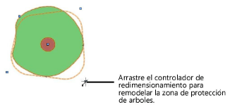

Remodelar una zona de protección de árbol 2D existente
Una zona de protección de árbol puede necesitar ser extendida más allá de la forma de límite inicial, o puede ser restringida por objetos o construcciones existentes en el terreno.
Para transformar la zona de protección de árbol:
Seleccione el árbol existente.
Seleccione Editar zona de protección de árbol desde la paleta Información de un árbol seleccionado.
La zona de protección de árbol se presenta con controladores de edición.
Arrastre los controladores para transformar la zona. El radio también puede ser ajustado en las esquinas de la zona con el valor Radio de centro de TPZ, que solo se presenta durante edición de zona.
Cuando el remodelado está terminado, anule la selección de Editar zona de protección de árbol.
