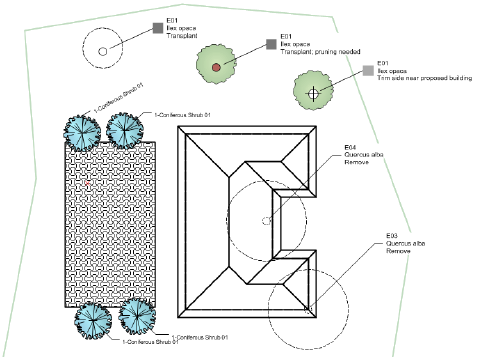

El producto Vectorworks Landmark incluye la herramienta Árbol existente para documentar los árboles existentes en un sitio. Detalles sobre cada árbol pueden ser proporcionados, incluyendo información como especie, condición, expectativa de vida, categoría y acción a tomar. La apariencia 2D y 3D de los árboles puede ser especificada, indicando las zonas de raíz y protección de árbol, con gráficos para árboles retenidos y quitados, y la capacidad de seleccionar una apariencia, tronco y forma de copa 3D.
Árboles existentes pueden ser creados automáticamente desde información de archivo de estudio, o desde loci, o colocados en el dibujo con la herramienta.

Al colocar árboles existentes, tenga presente que los símbolos de componente 2D seleccionados no se presentarán hasta que una Acción ha sido especificada. Esto ayuda a rápidamente determinar cuáles árboles aún requieren la configuración de una acción.

La apariencia del árbol existente podría no coincidir con su configuración 2D hasta que no se hayan especificado ciertos parámetros en la paleta Información del objeto. Por ejemplo, hasta que la Acción es especificada, el árbol no se presenta con el conjunto de símbolos para Retener, Trasplantar o Quitar; la acción debe ser configurada para que el color se presente.
