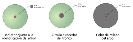

Usar etiqueta de árbol existente: Rotula los árboles existentes con las opciones especificadas
Acoplar etiqueta a borde de tronco:  Acopla el final de la línea de referencia al borde del tronco; anule la selección para ajustar la ubicación del punto final manualmente
Presentar indicador al final de la línea de referencia de etiqueta: Agrega un marcador al punto final de la línea de referencia. El estilo de marcador es controlado por la clase de etiqueta de ID.
Activar línea del portarrótulos de etiqueta: Agrega un segmento portarrótulos a la línea de referencia
Angulo del portarrótulos: Configura el ángulo del texto de ID y segmento portarrótulos

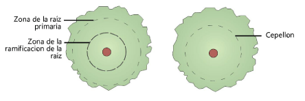

Zona de raíces
Presentación de raíz
Configura si presentar las zonas de raíz principales y/o críticas, sólo la zona de cepellón o ninguna zona de raíz. Especifique la apariencia de las zonas en las Propiedades 2D
Diámetro de raíz crítica
Especifica el diámetro de la zona de raíz crítica; inicialmente, este valor es configurado a 2.5 veces el DAP, pero el valor puede ser cambiado. Un valor cambiado es restablecido si Presentación de raíz es desactivado; configure el valor a 0 (cero) para volver a aplicar el factor DAP.
Diámetro de raíz principal
Especifica el diámetro de la zona de raíz principal; inicialmente, este valor es configurado a 5 veces el DAP, pero el valor puede ser cambiado. Un valor cambiado es restablecido si Presentación de raíz es desactivado; configure el valor a 0 (cero) para volver a aplicar el factor DAP.
Diámetro de cepellón
Cuando el cepellón es configurado para ser presentado, indica el diámetro del cepellón

Use colores de categoría
Aplica colores de categoría al árbol para indicar su importancia relativa en el sitio. El color de Categoría usado depende de la Categoría seleccionada desde la paleta Información del objeto.
Presentación
Seleccione el tipo de presentación para los colores de categoría. Configurar la presentación a Color de relleno de árbol reemplaza todo atributo basado en clase.
Use el color de categoría como un relleno de árbol para planos complejos con múltiples árboles, para fácilmente distinguir categorías para áreas de bosques densas.

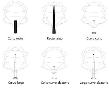

Forma de copa
Seleccione el símbolo a presentar para la copa 3D
Forma de tronco
Seleccione el símbolo a presentar para la forma de tronco 3D. Troncos cortos se extienden al valor de Espacio libre de corona, mientras que troncos largos se extienden en la copa. Si usa una textura de copa que es parcialmente transparente, use una forma de tronco largo para una apariencia más realista. Una forma curva le da al tronco una apariencia bridada cerca del suelo; selecciones aleatorias tienen una forma levemente más libre.
