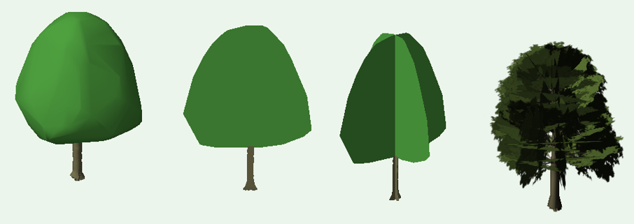

Representación 3D
Seleccione la apariencia 3D planta; niveles más altos de detalle pueden resultar en rendimiento más lento.
Proxy: Crea un modelo 3D en base a una forma aproximada de la planta.
Símbolo: Crea una forma que siempre encara al usuario, en base a una sección transversal de la planta.
Símbolo cruzado: Crea la ilusión de un objeto completo al crear dos secciones transversales de la planta colocadas a un ángulo de 90 grados entre sí.
Detalle: Crea un modelo de malla 3D de la planta con diferentes niveles de detalle.
Estilo de material
Seleccione el color y la apariencia con textura de la planta para sus representaciones simplificadas (sin detalle).
Ninguno: Usa un único color para la planta.
Color: Usa colores que coinciden con la planta y estación seleccionadas.
Textura: Usa texturas que coinciden con la planta y estación seleccionadas.
