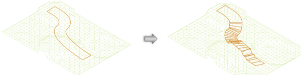

Este comando también es efectivo con estacas, loci 3D, polígonos 3D, primitivas 3D, extrusiones, barridos, mallas, losas, objetos de luz, paredes y símbolos con un componente 3D. Si una polilínea 2D o un polígono 2D es seleccionado, primero será convertido en su equivalente 3D antes de ser enviado a la superficie.
Este comando también funciona para objetos Extruir a lo largo de ruta; la parte 3D del objeto de ruta puede ser ajustada a la superficie.

Si el objeto es una Extrusión a lo largo de ruta, se abre el cuadro de diálogo Enviar extrusión a lo largo de ruta a superficie. Seleccione el método para poner el objeto en superficie.
Parámetro
Elevar el objeto
Eleva el objeto para alcanzar la elevación de superficie; vértices de ruta permanecen sin cambios
Ajustar la ruta
Ajusta la ruta de objeto a la superficie modificando vértices existentes y/o agregando nuevos vértices
