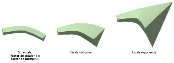

Escala uniforme
Escala el objeto de manera lineal a lo largo de la ruta designada; ingrese un Factor de escala de 1 para no realizar escalado o ingrese un factor de escala positivo diferente a 1 para escalado uniforme
Escala exponencial
Escala el objeto de manera exponencial a lo largo de la ruta designada; ingrese un Factor de forma de 0 para no realizar escalado o ingrese un factor de forma positivo diferente a 0 para escalado exponencial

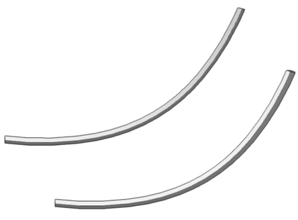

Bloquea la orientación del plano de perfil al eje Z global, restringiendo la extrusión para que sea perpendicular al plano XY. Cuando se anula la selección, la extrusión puede torcer a lo largo de la ruta. Esta configuración en principalmente efectiva para rutas no planas y el efecto puede ser sutil.
Bloquear plano de perfil seleccionado (arriba) restringe la ruta a los ejes, y no seleccionado (abajo) permite una torsión a lo largo de la ruta

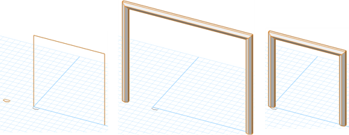

Fijar perfil
Mantiene la posición relativa y orientación originales del objeto de perfil con respecto a la ruta. Cuando se anula la selección, el centro del objeto de perfil es alineado con la ruta para la extrusión. Normalmente, esto no debe estar seleccionado para que el perfil sea movido y girado con respecto a la ruta.
Fijar perfil seleccionado (centro) y no seleccionado (derecha)
Opciones de escalado están disponibles cuando el objeto de ruta es una única curva continua sin esquinas agudas o interrupciones.
