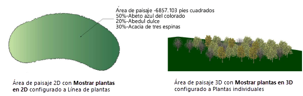

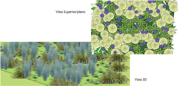

Áreas de paisaje son regiones definidas de combinaciones de plantas. Éstas pueden ser útiles para la planificación conceptual del paisaje, para agregar filas de setos lineales o para especificar grandes áreas de plantación o reforestación con símbolos de planta dibujados de manera representativa según valores de separación o porcentaje. Información de planta desde un área de paisaje se basa en datos de símbolo de planta y puede ser incluida en hojas de cálculos de lista de plantas. Un estilo de área de paisaje siempre consiste de al menos un componente, pero puede agregar cuántos componentes son requeridos para representar la construcción del objeto. Estos componentes se presentan en vistas de sección y pueden ser cortados en el modelo de sitio. Puede decidir no mostrarlos y en cambio mostrar el área de lecho como un lecho de textura en el modelo de sitio. Componentes pueden ser creados usando recursos de material para un flujo de trabajo de paisaje BIM eficiente.
Al ser colocada sobre un modelo de sitio, un área de paisaje se puede adaptar y conformar de manera realista sobre el terreno del modelo de sitio. Los componentes de un área de paisaje también pueden ser cortados en el modelo de sitio. Conformar con un modelo de sitio puede cambiar el área y las cantidades de plantas del área de paisaje, comparado con los resultados para una polilínea plana. Consulte Conectar objetos de dibujo al modelo de sitio para más información. Con la excepción de filas de setos, áreas de paisaje también pueden interactuar con el objeto de bordillo, por ejemplo un bordillo que proporciona bordes, al ser alineadas con un bordillo que actúa como un modificador de sitio o al tener un bordillo asociado con el área de paisaje.
Un área de paisaje también puede ser creada sin información de planta especificada, para su uso como una capa vegetal general o área de cubierta vegetal con una etiqueta mostrando el área total requerido.
