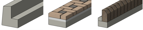

El estilo de bordillo a la izquierda está compuesto de sólo una extrusión y los dos estilos de bordillo a la derecha están compuestos de extrusiones para construir la base y el lecho/refuerzo, y los símbolos para la parte superior visible
