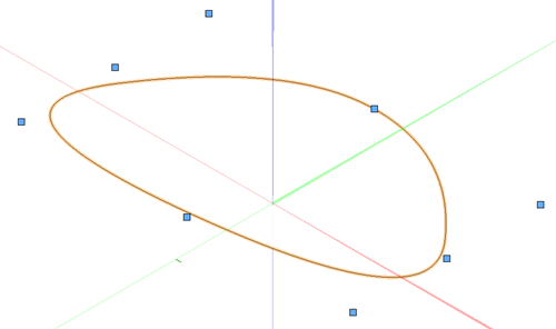

Vamos a agregar un área de humedal. Haga clic en la herramienta Polilínea en modo Vértice cúbico y dibuje una forma ovalada en la ventana de dibujo. Cuando está próximo a completar el ovalo, presione la tecla de acceso directo k para crear una forma cerrada. Este se convertirá en nuestra área de paisaje de jardín acuático.
En la barra de vista, seleccione Isométrica derecha desde la lista Vista actual/Vistas estándar, o simplemente presione 3 en su teclado numérico o use el cubo de Control de vista en pantalla para cambiar a una vista 3D.

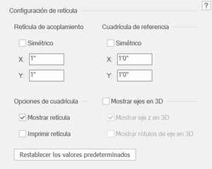

Por ahora, los ejes 3D son distractores. Ocultémoslos. Haga doble clic en Acoplar a retícula en el área de herramientas Acoplamiento de la barra de vista. En el cuadro emergente Configuraciones de retícula, anule la selección de Mostrar ejes 3D.

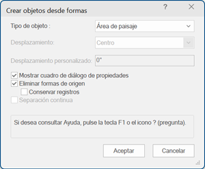

Seleccione la polilínea si aún no está seleccionada. Seleccione el comando Crear objetos desde formas. En el cuadro de diálogo Crear objetos desde formas, escoja Área de paisaje como el Tipo de objeto. Seleccione las opciones para Mostrar diálogo de propiedades y Eliminar formas de origen.
Se abre el cuadro de diálogo Preferencias de área de paisaje.

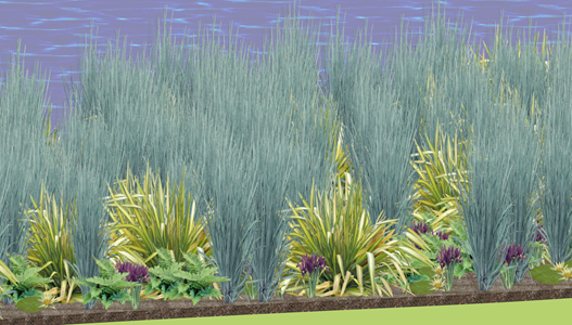

Ahora tenemos un área de paisaje de humedal que contiene una mezcla predefinida de plantas acuáticas.

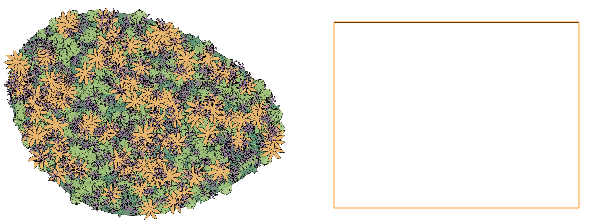

Haga clic en la herramienta Rectángulo para dibujar un rectángulo a la derecha del humedal. (También puede usar la herramienta Polilínea para crear una forma más fluida.)
Colocar una pradera junto al área de humedal

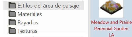

Haga clic en la herramienta Área de paisaje . Desde el Selector de recursos de estilo de área de paisaje en la barra de herramientas, escoja el AP Prado y pradera de jardín perenne desde la carpeta Jardines perennes.
Vamos a convertir el rectángulo en un área de paisaje. Haga clic en el modo Convertir desde la barra de herramientas; mantenga el cursor sobre el rectángulo hasta que es resaltado y luego haga clic. Hemos aplicado el estilo de área de paisaje al rectángulo, convirtiendo la forma en un área de paisaje. En la paleta Información del objeto, seleccione Símbolos de planta para Mostrar plantas en 2D.

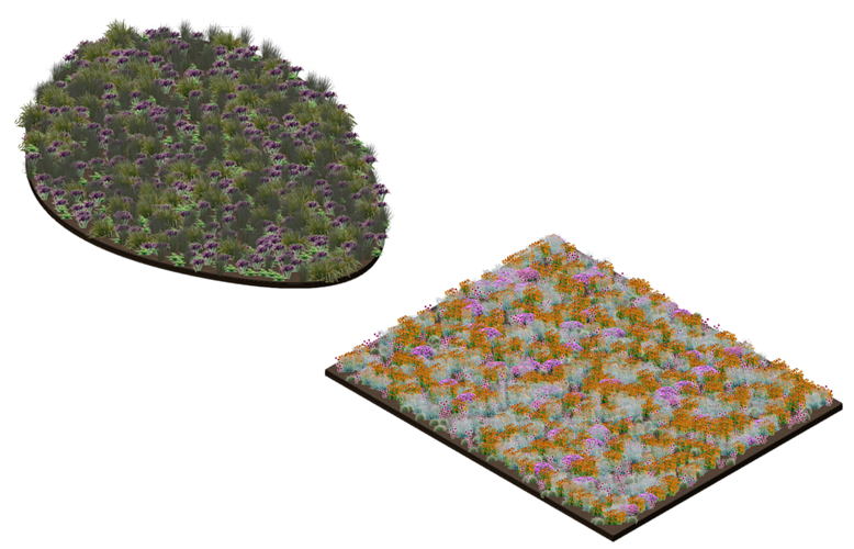

Agregar una pradera de prado al dibujo

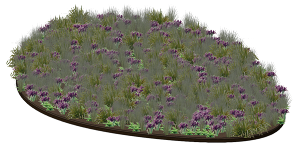

Flores de pradera contrastan con el área de humedal

Tenemos muchas flores naranjas en la pradera. Cambiemos la relación de plantas en el área de paisaje de pradera editando el estilo en el archivo.
Desde el Administrador de recursos, explorando los recursos del archivo actual, localice el estilo a cambiar. Haga clic con el botón derecho del mouse en el estilo y seleccione Editar.
Se abre el cuadro de diálogo Estilo de área de paisaje.
Haga clic en el panel Información de planta.
Haga clic en Porcentaje (tasa fija/porcentaje personalizado) para el método para calcular cantidades de plantas. Cambie la Tasa a 1.
Haga clic en la fila Equinácea (aciano) naranja, haga clic en Editar y cambie su porcentaje a 6,7.
Haga clic en la fila Equinácea púrpura, haga clic en Editar y cambie su porcentaje a 34,7.
Para una buena práctica hortícola, el porcentaje total normalmente es igual a 100%; sin embargo, en algunos casos, como la plantación de bulbos, hace sentido colocar las plantas más apretadas.
Si lo desea, haga clic en Agregar planta para colocar una planta nueva en el área de paisaje. Seleccione una planta desde el Selector de recursos.
Haga clic en Aceptar para cambiar el estilo. Toda área de paisaje en el archivo con ese estilo aplicado cambia también. Si no desea cambiar el estilo existente, primero puede hacer un duplicado del estilo en el Administrador de recursos antes de editarlo.
¡Menos naranja, más púrpura!

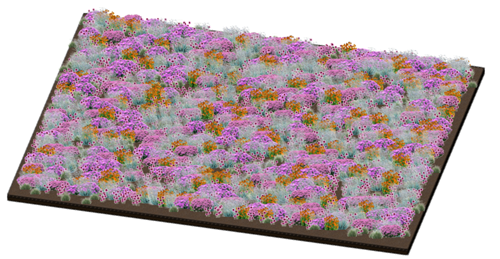

Su cliente no está listo para confirmar el área de pradera y quiere un diseño más conceptual de usted. Fácilmente puede cambiar a presentar el área de paisaje como un bloque de plantas en su lugar, reteniendo la información de planta para el futuro. Bloques de plantas también son útiles para comprender los volúmenes en un diseño conceptual sin quedar atascado en los detalles.
Con el área de paisaje de pradera seleccionada, desplácese al área de Gráficos de la paleta Información del objeto.
Seleccione Nube de plantas para Mostrar plantas en 2D y seleccione Bloque de plantas para Mostrar plantas en 3D. Ingrese una Altura de 2' (61 cm) para el bloque.

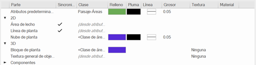

Edite el estilo de área de paisaje nuevamente desde el Administrador de recursos. Desde el panel Atributos, anule la selección de la marca de verificación en la columna Sincronizar para la Nube de plantas y el Bloque de plantas. Luego, seleccione el color de Relleno púrpura (Estilo de relleno sólido) para cada uno haciendo clic en el cuadro de color.
Puede ver que los detalles están ocultados y ahora tenemos un bloque de plantas conceptual de color púrpura.
