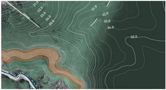

Configure la presentación del modelo de sitio a las configuraciones más útiles y cree una instantánea. Por ejemplo, un vista de pendiente de color ayuda a monitorear cambios de pendiente del sitio, o cree una vista que muestra flechas de flujo de agua. Coloque instantáneas en una capa separada o en una clases separada del modelo de sitio ya que esto permite mantenerlas ocultas cuando no son necesarios.

Siempre tiene acceso al modelo de sitio existente y el modelo de sitio propuesto. Puede cambiar entre ellos con los parámetros Presentación 2D y Presentación 3D en la paleta Información del objeto de un modelo de sitio seleccionado.
El modelo de sitio existente proporciona la línea de base para todo cálculo de corte y relleno.
El modelo de sitio propuesto es donde las modificaciones son realizadas.
Presente el modelo de sitio propuesto. Usando el modo Límites de pendiente de la herramienta Modificadores de terreno comience a crear un límite de pendiente externo. Esto representa un límite de sitio o la extensión del disturbio. Puede existir un límite de pendiente alrededor del sitio completo, o pueden existir varias partes separadas del sitio, cada una con un límite de pendiente si está dividiendo el trabajo. Por supuesto, existen situaciones donde se puede beneficiar de no incluir un límite de pendiente, pero estas son escasas y deben ser realizadas de manera intencional.
El límite de pendiente siempre irá a la superficie del modelo de sitio existente; no tiene una elevación en sí. Todo modificador de terreno creado debe estar dentro de este límite de pendiente. Esto también incluye modificadores dentro de objetos como calles, pavimentos y áreas de paisaje.
