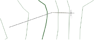

Para crear un modificador de línea de borde abierto:
Haga clic en la herramienta y el modo. Especifique la elevación desde la barra de herramientas, si desea.
Dibuje un objeto de línea de borde abierto.
Los parámetros pueden ser editados desde la paleta Información del objeto.

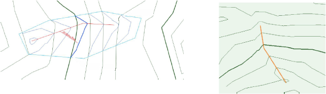

Normalmente, cree límites de pendiente alrededor de la línea de borde abierto.
Para reflejar la modificación, haga clic en Actualizar modelo de sitio desde la paleta Información del objeto.
Modificador de línea de borde abierto con límites de pendiente
