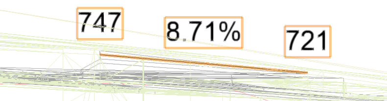

Perfil longitudinal
Defina los cambios de elevación a lo largo del modificador de ruta y configure la apariencia del perfil
Editar perfil
Ingresa en modo de edición para el perfil seleccionado para editar pavimentos o modificadores alineados con líneas de perfil (consulte Editar pavimentos o modificadores alineados con líneas de perfil)
Elevación de inicio
Elevación de fin
Ingrese las elevaciones de inicio y fin del modificador; de manera alternativa, ingrese una de las elevaciones e ingrese un valor de Pendiente para calcular la otra elevación automáticamente
Pendiente
Ingrese el valor de pendiente; de manera alternativa, cuando la Elevación de inicio y Elevación de fin son ingresadas, se presenta la pendiente
Realinear elevaciones
Si cambios ocurrieron a una elevación, restablece las elevaciones de vértice afectadas
Ajustar a superficie
Conforma la línea de perfil longitudinal a la superficie del modelo de sitio
Clase de línea de perfil
Clase de texto de perfil
Seleccione <Clase de modificador de terreno> para colocar el perfil en la misma clase que el modificador; seleccione una clase, o cree una nueva clase, para controlar la apariencia y visibilidad de la línea del perfil
Marcador de elevación
Seleccione el tipo de indicador de elevación
Factor de marcador de elevación
Especifica el factor de escala del marcador de elevación
Definición de inclinación de pendientes
Determina cómo la Pendiente es calculada y presentada
Mostrar línea de perfil
Alterna la presentación de todo parámetro de línea de perfil (nombre, pendiente, elevación y marcadores)
Mostrar nombres de perfil
Alterna la presentación de los nombres de perfil
Mostrar pendientes
Alterna la presentación de todo valor de pendiente
Flecha indica hacia abajo
Cuando Mostrar pendientes es seleccionado, agrega una flecha para indicar cual lado se inclina hacia abajo
Mostrar elevación de vértice
Alterna la presentación de toda elevación de vértice
Mostrar marcadores de línea de perfil
Alterna la presentación de marcadores en los extremos de la línea de perfil
Estilos de marcador de línea de perfil
Abre el cuadro de diálogo Configurar estilo de marcador para seleccionar el tipo de marcador de perfil en cada extremo de la línea de perfil; marcadores pueden ser iguales (Coincidir inicio) o diferentes (Diferenciar) en cada extremo de la línea de sección

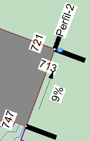

Perfiles transversales
Perfiles transversales siempre están perpendiculares a la línea central; defina los cambios de elevación a lo largo de cada perfil transversal y configure la apariencia
Perfil
Desplaza por los perfiles resaltando el seleccionado; haga clic en botón del centro para resaltar el perfil actual
Nombre
Presenta el nombre del perfil actualmente seleccionado
Determina la presentación de las unidades de pendiente
Mostrar líneas de perfil
Alterna la presentación de todo nombre de perfil
Mostrar pendientes
Agregar perfil
Agrega una línea de perfil para modificar la superficie
Editar perfil
Eliminar perfil
Elimina el perfil seleccionado
