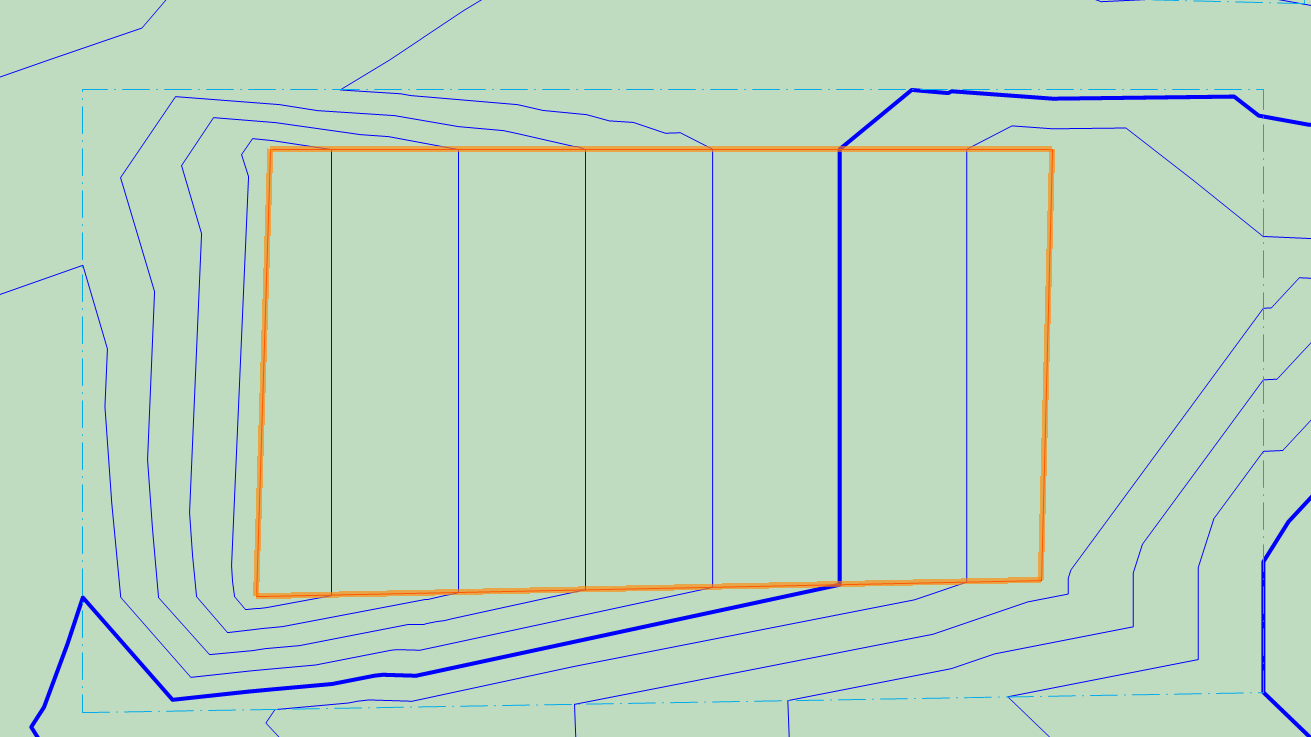

Dibuje el área de límite de pendiente alrededor de un modificador de sitio, un bloque plano.
Para reflejar la modificación de límite de pendiente, haga clic en Actualizar modelo de sitio desde la paleta Información del objeto.
El modelo de sitio es modificado entre el bloque plano (seleccionado) y los límites de pendiente (línea azul de trazos)
