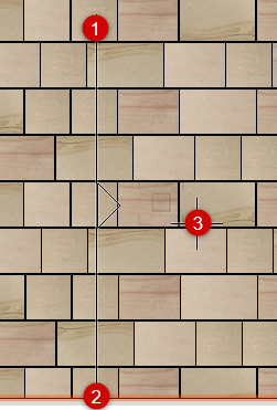

Dibuje la línea de perfil. Haga clic para comenzar el perfil, clic nuevamente para configurar el final y clic una tercera vez para especificar la dirección hacia donde mirar.

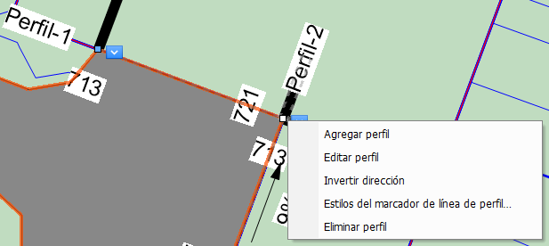

Desde la paleta Información del objeto, haga clic en Editar perfil para ingresar en modo edición de objeto.
De manera alternativa, haga clic con el botón derecho en el pavimento o modificador y seleccione Editar perfil desde el menú de contexto, o seleccione Editar perfil desde el menú de contexto desplegable del perfil.

Invierta la dirección de la línea de perfil haciendo clic en Invertir dirección.
Elimine la línea de perfil seleccionada haciendo clic en Eliminar perfil.
