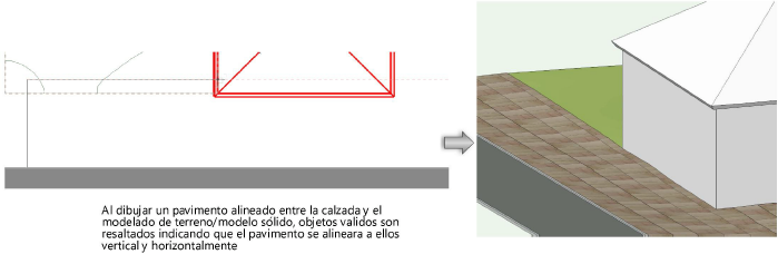

Dibuje el pavimento con la Interacción de modelo de sitio configurada a Alineada. Consulte Crear pavimentos y Preferencias de pavimento. Dibuje el pavimento calcando a lo largo de los bordes de objetos válidos con los que el pavimento se debe alinear; los bordes objetos de alineación elegibles son resaltados a medida que el cursor pasa sobre ellos. De manera alternativa, el pavimento puede ser dibujado primero y transformado (movido o transformado) o convertido en un pavimento alineado con objetos adyacentes más adelante. Los bordes resultantes del pavimento están alineados verticalmente con elevaciones a lo largo del borde donde los objetos convergen.

El pavimento o modificador se alinea con partes específicas de objetos válidos. El Dátum del pavimento, configurado en el cuadro de diálogo Componentes de área principal de pavimento, controla dónde la alineación ocurrirá a lo largo del borde del pavimento.
