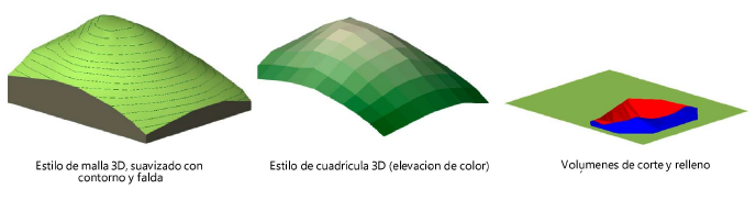

Las propiedades de presentación gráfica 2D y 3D de modelo de sitio pueden ser especificadas para obtener los colores de componente gráfico y estilos de línea deseados. Además, especifique los colores para análisis de pendiente y elevación, y para la representación de volumen de corte y relleno 3D. Estas propiedades gráficas pueden ser configuradas cuando el modelo de sitio es creado por primera vez, o cambiadas más adelante accediendo a las configuraciones desde la paleta Información del objeto.

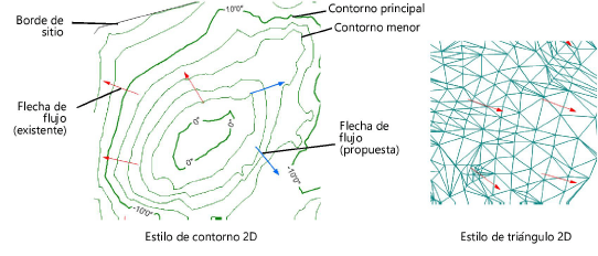

En la pestaña Modelo de sitio, la presentación del modelo de sitio 2D (existente y propuesto) y 3D puede ser completamente personalizada seleccionando la clase y el color para todos los componentes, como también el tipo de línea, grosor de línea y, para ciertos componentes, el estilo de marcador. Haga doble clic en una línea para configurar atributos, o seleccione el elemento y haga clic en Editar.
Se abre un cuadro de diálogo Atributos. Seleccione una clase general para cada componente de modelado de terreno para controlar su apariencia y visibilidad. Las clases presentes en el dibujo son enumeradas; de manera alternativa, cree una nueva clase seleccionando Nuevo o seleccione la clase llamada <Clase de modelo de sitio> que coloca el componente de modelo de sitio en la misma clase que el objeto de modelo de sitio.
Cada atributo (color, tipo de línea, grosor de línea y marcador) puede ser configurado a la configuración “Por clase”. Haga clic en Hacer todos los atributos por clase para automáticamente configurar todos los parámetros por clase. Los atributos son luego controlados por la clase asignada al componente. Consulte Configurar atributos de clase.

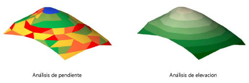

En la pestaña Análisis de sitio, configure los parámetros gráficos de análisis de pendiente y elevación. Un análisis de pendiente muestra el cambio de pendiente del modelo de sitio con rangos de color indicando desde la pendiente más abrupta hasta la más superficial. Un análisis de elevación muestra el cambio de elevación del modelo de sitio como una gradiente de color, desde la elevación mínima hasta la máxima.
Parámetro
Colores de pendiente
Especifica las configuraciones de análisis de pendiente
Número de categorías de pendiente
Indica el número de niveles de pendiente a usar en el análisis
Categoría __ % de pendiente máxima
Para cada categoría, indique el porcentaje de pendiente máximo y su color asociado; pendientes por debajo del porcentaje especificado serán coloreadas según lo especificado
Pendientes que exceden categoría máxima
Pendientes por encima del porcentaje máximo de la categoría recibirán el color seleccionado
Colores de elevación
Especifique las configuraciones de color de análisis de elevación; una gradiente de color desde las configuraciones de elevación máxima/mínima (en el panel General de las configuraciones de modelo de sitio) es aplicada al modelo de sitio para el análisis de elevación.
Cambie las configuraciones de elevación en el panel General para obtener un análisis de elevación deseado; tome una instantánea y luego restablezca los valores desde el modelo de sitio haciendo clic en Restablecer a mín./máx. de geometría de superficie.
Color de elevación mínima
Seleccione el color de inicio para la elevación más baja
Color de elevación máxima
Seleccione el color de inicio para la elevación más alta
Área de corte y relleno 2D
Dibuja una representación poligonal del corte y relleno sobre la representación 2D del modelo de sitio con los colores especificados
Color de área de volumen de corte
Seleccione el color para el volumen que es cortado desde el modelo de sitio
Color de área de volumen de relleno
Seleccione el color para el volumen de relleno requerido para el modelo de sitio

Para presentar un análisis de pendiente, seleccione un estilo de presentación que muestra pendientes de color. Para presentar un análisis de elevación, seleccione un estilo de presentación que muestra elevaciones de color.
Cree una instantánea del modelo de sitio para fácilmente presentar un análisis de pendiente, o de elevación, con leyenda (consulte Crear una instantánea del modelo de sitio).
