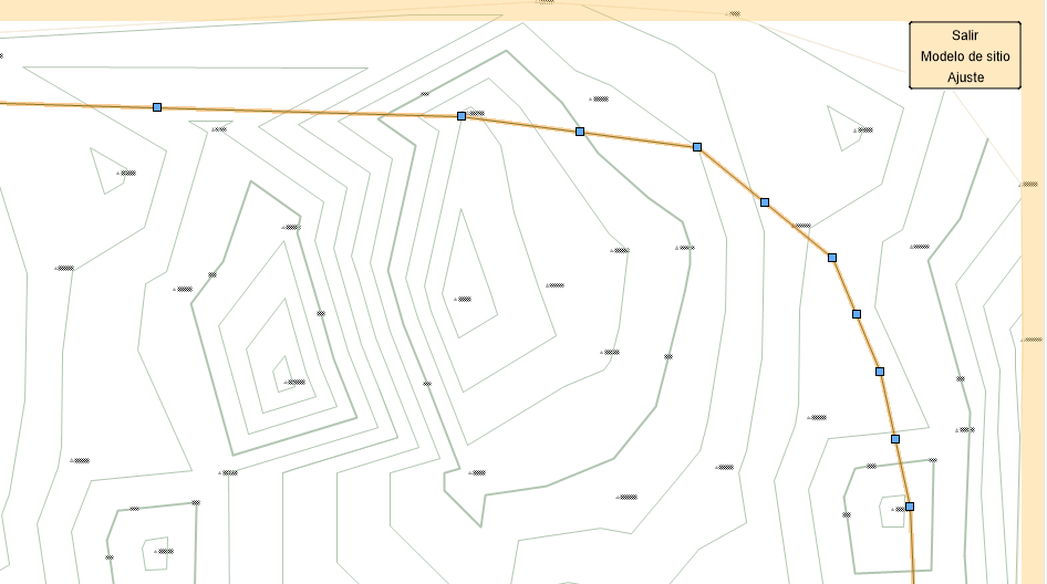

El modelo de sitio puede ser recortado por una forma de límite de sitio personalizada. Esto permite limitar el área del modelo de sitio, sin excluir las extensiones originales de los datos de origen permanentemente. El modelo de sitio original puede ser fácilmente restablecido editando el objeto de recorte de modelo de sitio.
Para recortar un modelo de sitio:
Seleccione el comando para ingresar en modo edición de objeto con un objeto de límite de sitio seleccionado (consulte Modo edición de objeto).
De manera alternativa, haga clic en Editar recorte desde la paleta de Información del objeto.
Mover el límite de sitio, o usar la herramienta Remodelar para remodelar (editar) el objeto de límite de sitio; consultar Remodelar objetos. El objeto de límite de sitio también puede ser eliminado y un nuevo objeto de límite de sitio puede ser creado desde cualquier forma 2D cerrada.
Para quitar el recorte desde un modelo de sitio, elimine el objeto de límite de sitio. Esto restablece el modelo de sitio a sus restricciones originales.
Cuando el límite de sitio está listo, salga del modo edición de objeto para volver al dibujo.
El límite de sitio recorta el objeto de modelo de sitio.
