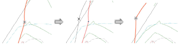

Use el modo Mover controladores de polígono de la herramienta Remodelar en el modo Editar recorte de modelo de sitio para mover el vértice de recorte del modelo de sitio, remodelando el recorte
