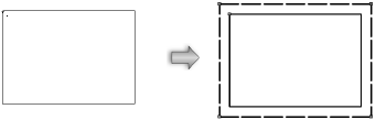

La herramienta Modelo volumétrico crea una envoltura constructiva para fines ilustrativos. Ésta es una manera fácil de crear un edificio representativo o contextual cuando un edificio detallado no es requerido. Modelos de edificios también pueden ser creados dibujando una forma 2D cerrada y luego seleccionando Crear objetos desde formas (consulte Crear objetos desde formas). Un modelo volumétrico puede ser un modificador de sitio.

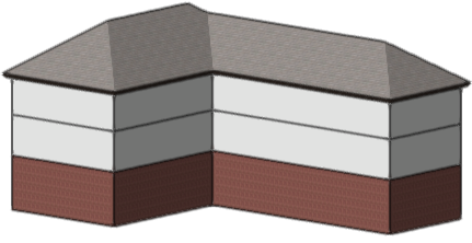

Controle la altura, apariencia y uso de pisos de modelo volumétrico para que edificios periféricos en un plano de sitio imiten condiciones reales más de cerca. Diferentes alturas, atributos/texturas y datos de uso pueden ser usados para cada piso para proporcionar un indicación general de la función y la apariencia del edificio, como para un edificio de uso mixto con comercio en el primer piso y residencias arriba.
Un modelo volumétrico con alturas de piso individuales tiene un primer piso más alto para espacio comercial, y dos pisos superiores más bajos para uso residencial. Grosor de losa configurado igual a alturas de piso le permite a cada piso tener una textura aplicada a la pared completa.
