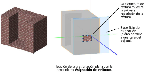

Plano
Proyecta la textura en un plano

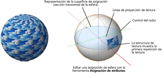

Esfera
Proyecta la textura a la superficie de una esfera

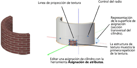

Cilindro
Proyecta la textura a la superficie de un cilindro
Asignaciones de esfera y cilindro tienen juntas que son más aparentes con matizadores envueltos y basados en imagen

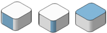

Perímetro
Envuelve la textura alrededor del perímetro del objeto (la herramienta Asignación de atributo no es soportada); este tipo de asignación sólo está disponible como una opción para una textura general, o textura por faceta, para una extrusión o un barrido.
Perímetro no puede ser usado junto con UV de superficie. La selección de General (ya sea Perímetro o UV de superficie) reemplaza cualquier textura por faceta si estos dos tipos de asignación son combinados.

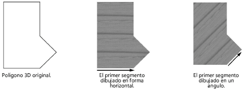

Dirección de texturas y dibujo
Texturas son aplicadas a polígonos 3D y paredes en base a la dirección en que objeto fue dibujado. Para polígonos 3D la textura es aplicada paralela al primer segmento.
