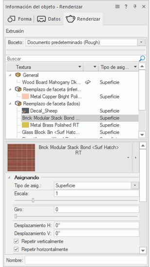

Haga clic en la pestaña Render desde la paleta Información del objeto y especifique las configuraciones de render. Estos cambios son visibles inmediatamente en el dibujo a medida que al objeto seleccionado se le hace render nuevamente.
Parámetro
Boceto
Asigne el estilo de render de boceto del objeto, si se desea; consulte Renderizado de bocetos
Para objetos con componentes texturables como paredes, cubiertas, losas y pavimentos, seleccione si aplicar la textura Por objeto o Por componente.
Para la mejor precisión de dibujo, use un estilo de objeto con texturas asignadas por estilo, o asigne texturas a componentes de objeto y configure este parámetro Por componente.
Buscar
Ingrese texto en el cuadro de búsqueda para filtrar la lista del explorador Textura
Explorador Textura
Las texturas aplicadas a la presentación del objeto, divididas en grupos expandibles/colapsables. La mayoría de los objetos pueden tener diferentes texturas (incluyendo autoadhesivos) aplicadas a facetas, componentes o partes diferentes. Consulte Texturas en objetos 3D y Texturas en objetos con componentes para más información sobre cómo diferentes tipos de objeto son presentados, y cuando son editables, en el explorador.
Seleccione un elemento de lista en el explorador Textura para aplicar una textura diferente, o para asignar la textura a ese elemento. Cuando múltiples elementos de lista son seleccionados, los mismo cambios de textura/asignación son aplicados a todo elemento seleccionado.
Un menú de contexto proporciona maneras adicionales para administrar los elementos de lista en el explorador Textura; consulte Comandos de menú de contexto de explorador Textura.
Haga clic en la columna Tipo de asignación para un elemento de lista y luego haga clic en la flecha reveladora a la derecha del tipo de asignación actual para cambiar el tipo de asignación de textura para esa entidad; consulte Concepto: Proyección y orientación de textura.
Si la textura es configurada por clase, una flecha curva es presentada en la columna media del explorador y en el Selector de recursos. Una miniatura de la textura de clase es presentada.
Cuando un autoadhesivo es aplicado a una textura, el recurso de autoadhesivo se presenta desplazado bajo el elemento de explorador Textura principal de la entidad. Una miniatura del autoadhesivo es presentada cuando el elemento de lista del autoadhesivo es seleccionado.

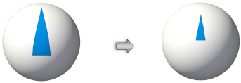

Escala
Determina el tamaño de textura cuando es proyectada en el objeto. Por ejemplo, un valor de 2 duplica el tamaño de la proyección de textura. Ingrese un valor de escala o use el control deslizante para cambiar la escala.

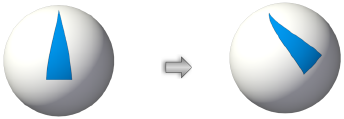

Giro
Configura el ángulo de giro de textura. Ingrese un valor de giro de 0 a 360 grados, o use el control deslizante para cambiar el ángulo de giro.

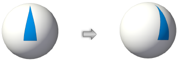

Desplazamiento H
Configura la ubicación de inicio de la textura horizontalmente
