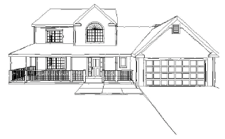

Estilo de boceto Preliminar usado para trabajo con línea 2D
