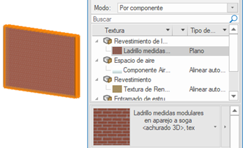

Cuando el Modo es configurado Por componente los componentes del objeto y sus texturas asignadas se presentan en el orden enumerado en la lista Componentes [de objeto]. Para algunos objetos texturas que son asignadas por estilo no pueden ser cambiadas desde la pestaña Render y los controles de textura están agrisados.

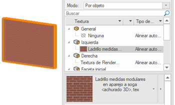

Cuando el Modo es configurado Por objeto las partes del objeto son enumeradas con sus texturas asignadas, si las hay. Algunas texturas de parte pueden volver al valor predeterminado “desde General” para su asignación. Texturas pueden ser asignadas a las partes manualmente con la lista Textura.
