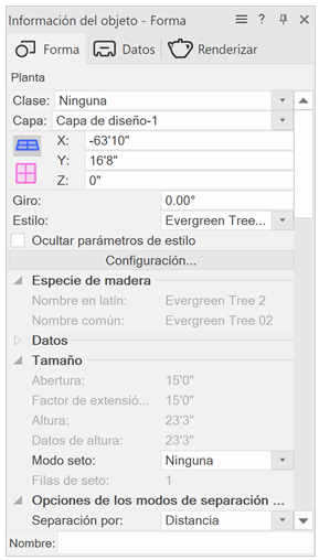

La paleta Información del objeto proporciona información sobre los objetos seleccionados en un dibujo Vectorworks y permite cambiar los parámetros. La información que se muestra depende del tipo de objetos seleccionados. Use el campo Nombre para escribir un identificador optativo del objeto elegido.
La paleta Información del objeto organiza datos en tres paneles con pestañas:
Pestaña
Forma
Enumera parámetros relacionados con la geometría, clase, capa y ubicación del objeto seleccionado
Datos
Enumera datos adjuntados al objeto seleccionado, incluyendo datos de registro y datos de IFC
Render
Úselo para asignar texturas a los objetos tridimensionales. Además, controla el suavizado de malla en el modo de renderizado Matizado y en los estilos de renderizado Renderworks y boceto.

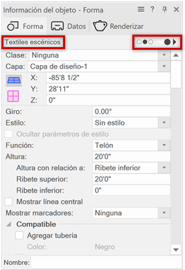

Edición de objetos múltiples

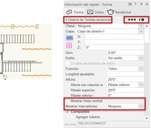

Puede seleccionar objetos múltiples y editarlos colectiva o individualmente desde la paleta Información del objeto. Al seleccionar objetos múltiples los controles de edición son mostrados en la parte superior de cada pestaña de la paleta. Active o desactive los tres puntos entre el modo Edición múltiple y el modo Edición individual , según sea necesario.
Use el modo Edición múltiple para realizar el mismo cambio a múltiples objetos del mismo tipo. Si la configuración de parámetros de los objetos son diferentes el campo se muestra en blanco; una casilla de verificación es mostrada con un “estado indeterminado”. Ediciones de parámetros afectan todos los objetos seleccionados en modo edición múltiple.
Modo Edición múltiple para objetos con algunas configuraciones diferentes
Para editar cada objeto en una selección de manera separada, haga clic en el control de edición en la parte superior de la pestaña para seleccionar el modo Edición individual. Use los botones flecha Siguiente y Anterior para ir hacia atrás y hacia adelante a través de los objetos seleccionados. Cada objeto se resalta brevemente a medida que se selecciona. Para estar seguro sobre cual objeto está actualmente seleccionado, haga clic en el botón circular del centro para resaltarlo nuevamente. Ha llegado al final de los objetos seleccionados en esa dirección si cualquiera de las flechas está atenuada.
Modo Edición individual dentro de una selección múltiple
