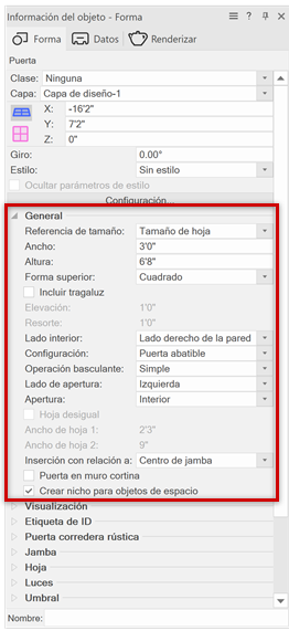

Grupos de parámetros
Los parámetros se organizan en grupos de parámetros en la pestaña Forma en caso de que el objeto elegido tenga numerosos parámetros.
También verá grupos de parámetros en los cuadros de diálogo Crear objeto y Propiedades.
Un grupo de widgets expandido para un objeto de puerta
Para expandir o colapsar un único grupo de widgets haga clic en su botón revelador .
Para expandir o contraer todos los grupos de parámetros, haga una de las siguientes operaciones:
Haga clic en el menú Utilidad en la barra de título de la paleta y seleccione Expandir todo grupo de widgets o Colapsar todo grupo de widgets.
Presione Alt-clic (Windows) u Option-clic (Mac) en un botón revelador.

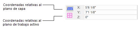

Algunos objetos tridimensionales como polígonos, curvas NURBS, mallas, símbolos, esferas, conos, hemisferios y lugares geométricos, pueden mostrar coordenadas respecto al plano de capa (x, y, z), también conocido como el sistema de coordenadas del usuario, o respecto al plano de trabajo activo (x′, y′, z′) si escoge un plano de trabajo. Haga clic en el botón Planos para cambiar la presentación de las coordenadas relativas.
Haga clic en un botón para especificar coordenadas relativas al plano de capa (arriba) o plano de trabajo activo (abajo)
