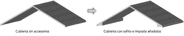

En el producto Vectorworks Architect, accesorios de ático, sofito e imposta pueden ser insertados cuando un objeto de cubierta está siendo creado, o pueden ser agregados, modificados o eliminados más adelante. Si la cubierta es transformada, los accesorios son automáticamente regeneradas para adaptarse a la nueva forma.
Los accesorios son parte del objeto de cubierta. Para modificarlos o eliminarlos más adelante, seleccione el objeto de cubierta y cambie las configuraciones de accesorio desde la paleta Información del objeto.
Accesorios de cubierta no pueden ser agregados a objetos de plano de cubierta. Consulte Crear objetos de cubierta.
