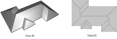

Una cubierta a cuatro aguas es creada sobre los objetos seleccionados usando los criterios configurados en el cuadro de diálogo Crear cubierta. La cubierta puede ser cambiada a una forma de dos aguas o a cuatro aguas holandesa; consulte Cambiar la forma de borde de cubierta.
