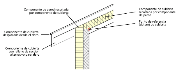

Componentes de cubierta definen las secciones que forman una cubierta. Por ejemplo, para indicar que una cubierta está hecha de techo de placa de yeso, estructura de madera, aislamiento y teja asfáltica, defina un componente para cada una de estas opciones para ilustrar su ubicación. Componentes de cubierta pueden ser desplazados desde los bordes de las paredes (cubiertas limitadas automáticamente) o del borde de la cubierta (cubiertas manuales). Su apariencia puede ser especificada para vistas de sección transversal, especialmente donde intersecan con paredes. Pueden tener textura, creando vistas de sección y vistas renderizadas realistas, como también estimaciones precisas de suministros de cubierta. Si un recurso de material es usado para definir un componente, el material típicamente proporciona el relleno, la textura, los atributos físicos y la información constructiva necesaria para dibujos, renderizados e informes. El área y volumen de componentes de cubierta (menos cualquier orificio cortado) pueden ser calculados en hojas de cálculo; consulte Funciones de hoja de cálculo).
El grosor total de una cubierta es igual a la suma de sus componentes. Relleno de componente y estilo de pluma sólo son presentados en viewports de sección.

Condición de borde
El método de desplazar el componente desde el borde de la cubierta depende si la cubierta es una cubierta limitada automáticamente, asociada con un conjunto de paredes, o una cubierta limitada manualmente (independiente de paredes). La condición de borde para cada componente es presentada en la lista de componentes, en la pestaña Definición del cuadro de diálogo Preferencias de cubierta.
Vinculado
Cuando la cubierta está asociada con una pared, enlaza el componente de borde al borde de cubierta o eje cartesiano de cubierta, o la faceta interna o externa de la pared, faceta externa del componente de pared interno, faceta interna del componente de pared externo, o faceta interna/faceta externa/centro del componente de pared designado como el componente principal
Punto de cambio de relleno de sección
Para componentes enlazados de Borde de cubierta o Eje cartesiano de cubierta, configura un punto de transición para presentar un relleno de sección diferente para el componente; especifique los atributos de relleno en Rellano de sección alternativo
Modificación
Determina si el componente de cubierta escota la pared o si la pared escota el componente de cubierta
Enlazado manual
Cuando el componente de cubierta no está asociado con un conjunto de paredes, el borde de cubierta puede llegar hasta el volado de baranda (Borde de cubierta) o parar en la línea de pendiente (Eje cartesiano de cubierta)
Desplazamiento de enlazado
Especifica el desplazamiento del componente desde el borde de la cubierta
Relleno de sección
Especifica la apariencia del componente en vistas de sección. Si el componente usa un material el relleno es configurado al relleno del material y los controles son desactivados. De lo contrario, seleccione un estilo de relleno o estilo de clase para configurar los atributos de relleno por clase. Dependiendo del Estilo seleccionado, seleccione un color de relleno, achurado o recurso (achurado, imagen, gradiente o cerámica).
Use un relleno de cerámica con Ajustar a pared seleccionado para representar relleno de aislamiento. Consulte Definir y editar baldosas.
Relleno de sección alternativo
Cuando el componente de cubierta está enlazado al Borde de cubierta o Eje cartesiano de cubierta, especifica la apariencia de componente en vistas de sección después del punto de cambio
