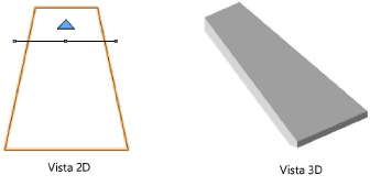

Haga clic-arrastre con el cursor a lo largo del objeto 2D para dibujar una línea que defina el eje de cubierta; haga clic nuevamente para completar la línea. Una flecha es presentada en un costado de la línea, indicando qué costado del objeto será el costado alto de la cubierta.
Apunte el cursor hacia el costado de la cubierta que será más alta, y luego haga clic nuevamente. La línea de eje de cubierta presenta controladores de selección, y la flecha que apunta al costado alto de la cubierta se vuelve azul, indicando que el plano de cubierta está completo.
