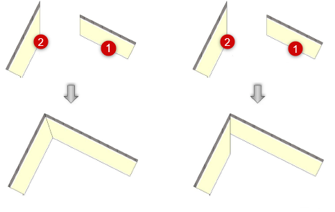

Si los planos de cubierta tienen diferentes inclinaciones, seleccione el modo para unir los planos.
Para biselar los bordes de plano de cubierta en la unión, seleccione Biselar uniones de plano de cubierta.
Para cortar los bordes de plano de cubierta verticalmente en la unión, seleccione Cortar uniones de plano de cubierta verticalmente.

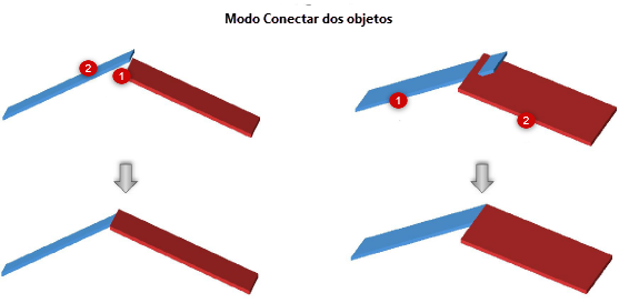

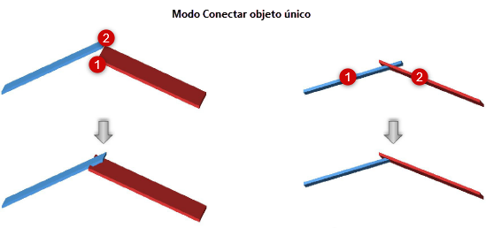

Haga clic en primer plano de cubierta y luego en el segundo a conectar.
El resultado de la operación depende del modo seleccionado, las posiciones de los planos de cubierta y la parte donde se hizo clic en estos planos de cubierta.
Para planos que no intersecan, el plano donde se hizo clic primero es extendido hasta encontrarse con el plano donde se hizo segundo. El plano donde se hizo clic primero es recortado para mantener la parte donde se hizo clic para planos que intersecan.
Para planos que no intersecan, ambos planos son extendidos o recortados para unir. Ambos planos son recortados y las partes donde se hizo clic en los planos son mantenidas para planos que intersecan.
Con Biselar uniones de planos de cubierta activado, la cubierta tiene un grosor constante y ningún desplazamiento vertical entre las superficies superiores e inferiores. Con Cortar uniones de planos de cubierta verticalmente activado, las uniones entre planos son cortadas verticalmente con desplazamientos verticales entre ambas superficies.
Bordes de planos de cubierta solo son biselados a lo largo de bordes donde se encuentran. Si múltiples planos se unen a un borde común, el borde común tendrá múltiples segmentos de diferentes biselados.
